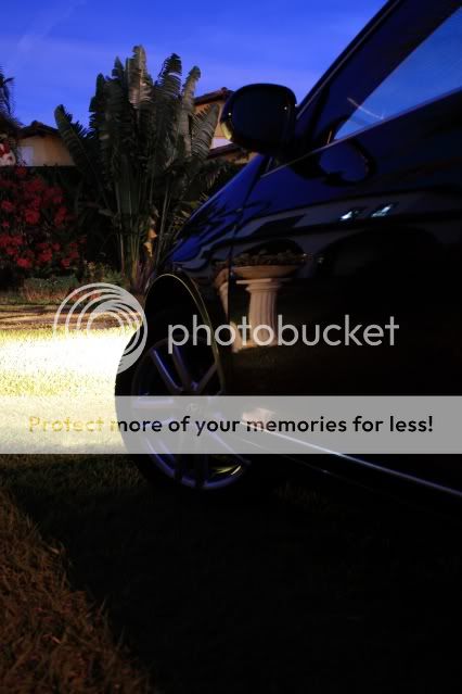

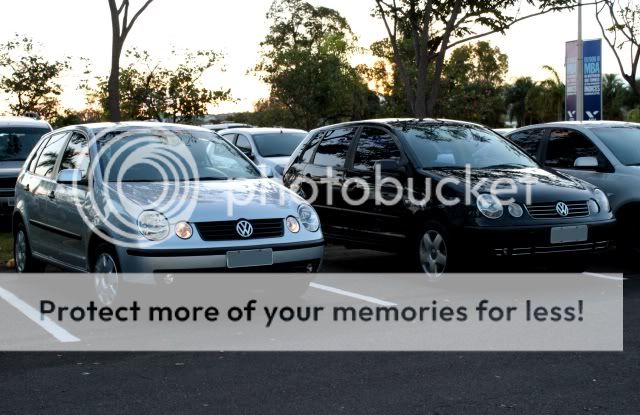

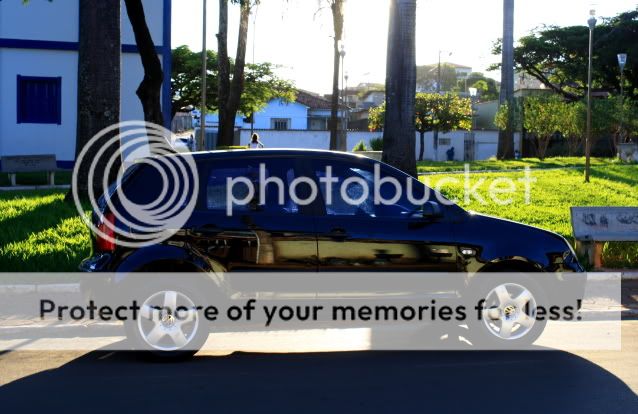

bom, tenho carros pretos há quase 6 anos e sempre lavei com detergente de cozinha de coco, nunca vi o brilho diminuir, sempre acho que ta sempre brilhoso e com reflexo bom, mesmo sem encerar direto (faço isso umas 2 vezes no ano) e olha que sou chato com isso!
fotos do Polo 2004, peguei ele em 2007 e fiquei até 2011...
e do Jetta 2008 e peguei em 2011...
mesmo no polo que é mais antigo não reparei em perda do brilho, e olha que o carro pegava muito sol
