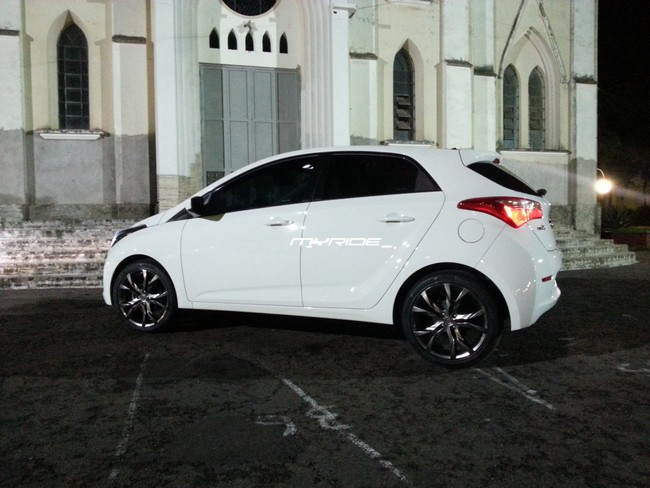

to louco para colocar 17 no meu, por isso saí caçando tudo q é tipo de informação para ver e encontrei isso aí...é importante pra gente saber...vou de scorro iguais as suas só q 17....veja isso...
Descrição do arquivo: hbloko
www_myride_com_br_-08-04-2013_00003.jpg [ 92.57 KiB | Exibido 14902 vezes ]

FORCE escreveu:
Mandou mto bem... só não coloquei 17 por causa do seguro... quem sabe rsrs
