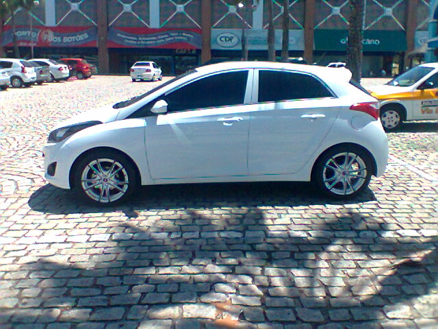

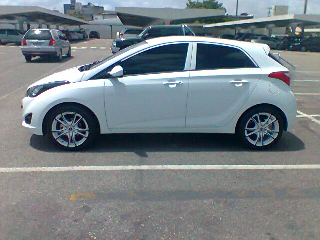

pedrinho-martines escreveu:
Puts um carro com 128 cv com pneus 175/70/14 :/
Sei não,kkkkk
Vou colocar pelomenos um aro 15 mais pra frente !
Prezado colega, coloquei rodas aro "17" e ficou show em todos os aspectos! Olha as fotos abaixo:
Hb 20.jpg [ 80.68 KiB | Exibido 38069 vezes ]
William0138.jpg [ 114.1 KiB | Exibido 38069 vezes ]
