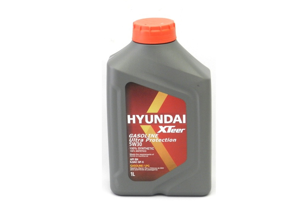

Bom dia Pessoal,
Vou fazer agora a primeira troca de óleo do hb20 fora da concessionária, haja vista o mesmo estar completando 5 anos agora e saindo da garantia, então não tem motivo para realizar a troca lá. O óleo que a concessionária utiliza, acredito que seja o Shell, mas fazendo umas pesquisas nas oficinas aqui não encontro ele, uma das oficinas disse que não conseguem mais comprar o Shell e estão comprando o próprio da Hyundai, que acredito que deva ser esse:
Esse óleo presta, é da Hyundai mesmo?
oleo-hyundai-hb20-filtro_1_.jpg [ 73.59 KiB | Exibido 34168 vezes ]
Enrikhy
João Pessoa-PB
HB20 Confort Plus 2019
 Título: Re: Óleo do Motor - HB-20
MensagemEnviado: 27 Nov 2020 13:05
Mensagens: 6771
Sim, esse oleo é ótimo e atende perfeitamente a todos os requisitos e classificação de lubrificação para a linha de motores da Hyundai do Brasil e por isso, poderá ser usado tranquilo !
MensagemEnviado: 27 Nov 2020 13:09
Registrado em: 16 Out 2015 11:09
Mensagens: 24
ianisgreek escreveu:
Mas o Mobil é melhor?
