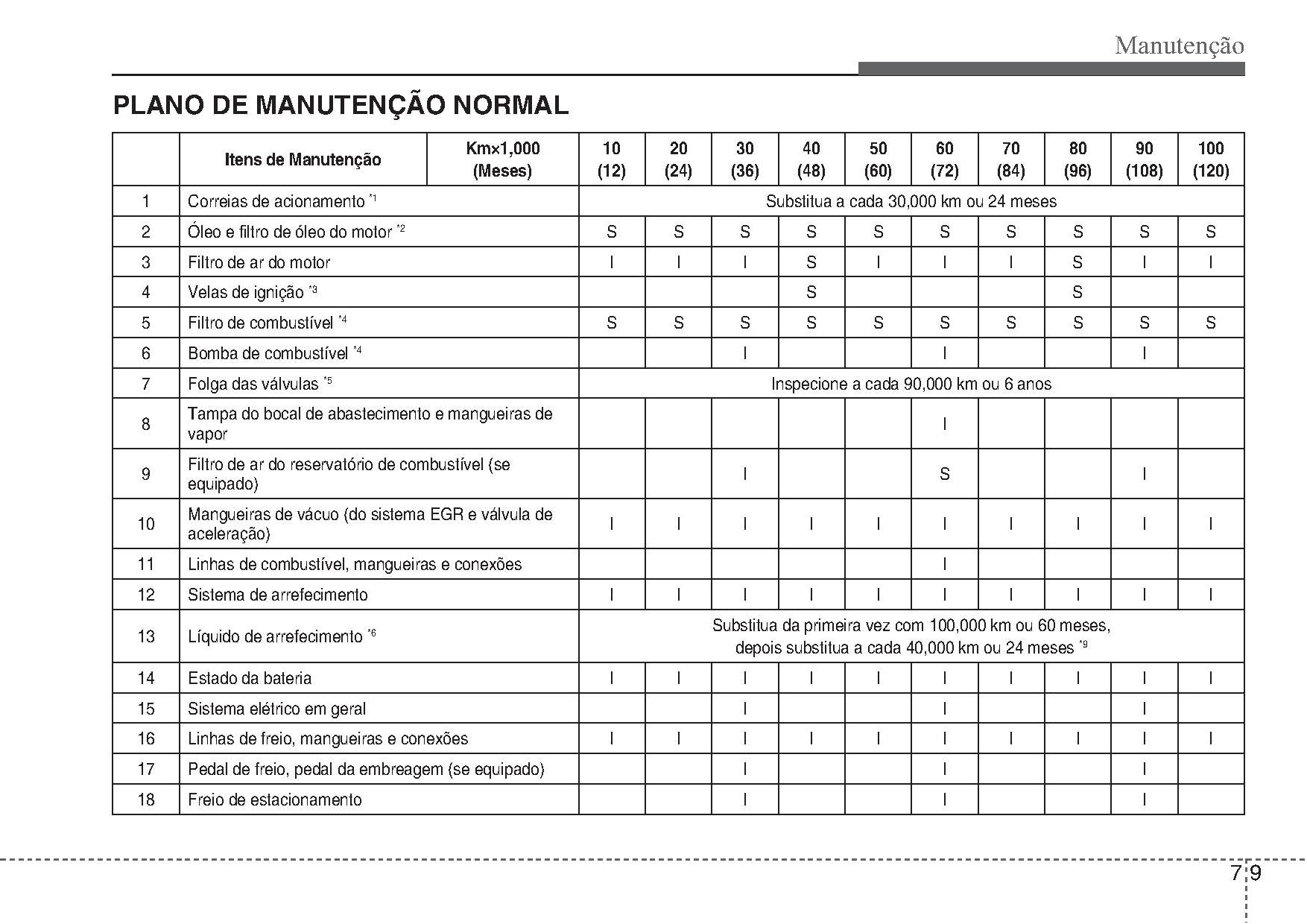

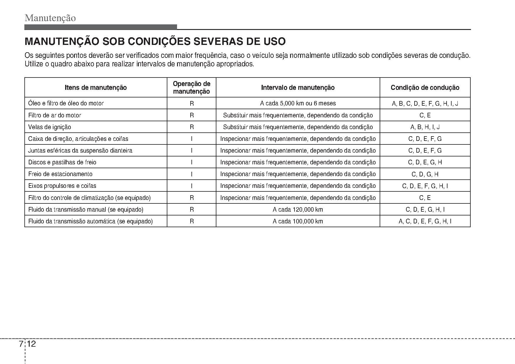

Sebarib escreveu:
Acho que tem colegas confundindo a troca de óleo com a revisão.
Trocas de óleo: a cada 5.000 km
Revisões: a cada 10.000 km
Se vc trocar o óleo nos 10.000 km vc pode perder a garantia do motor.
Sebarib desculpe mais vc esta passando informação errada para os colegas aki do site....
Estou disponibilizando o MANUAL DO PROPRIETARIO EM PDF.... facilitando a pesquisa de qualquer duvida.... nada melhor do que o pai da criança para saber das suas necessidades e carencias.....
O que faz PERDER A GARANTIA DO MOTOR é fazer a troca antecipada aos 5mil Km usando oleo que ñ é do fabricante....fora da Autorizada Hyundai
A troca antecipada aos 5mil Km só ocorre em casos de uso extremo.... como de "frotistas/taxistas/vendedores" pessoas que usam o carro por uma Km muito grande diariamente.... e mesmo assim a troca tem que ser feita NA AUTORIZADA HYUNDAI...se fizer fora dela....bau bau garantia.....
Na pagina 273 7-9 vc encontrara a informação dizendo que o oleo tem que ser trocado a cada 10mil Km.....
Na pagina 276 7-12 vc encontrara a informação dizendo que em um USO SEVERO o oleo tem que ser trocado a cada 5mil Km (EM UMA AUTORIZADA HYUNDAI)
é Óbvio que vc antecipar as trocas vc ñ ira prejudicar o motor....acredito que possa trazer beneficios...porem a cada 5mil Km Levar na Autorizada para eles furarem seu olho é foda...vc num acha ñ??? e se fizer fora da autorizada usar oleo diferente e der problema no motor ai o bicho PEGA pois a garantia ja era....sempre que eles trocam o oleo eles trocam aquele parafuso ou rosca que veda o oleo do carter .... no meu ver é desnecessario ainda mais que hoje em dia a gente ñ fica com um carro mais do que 3 ou 4 anos.....então pra que ter esse zelo ao extremo se em muito breve vc vai vender o carro....e se ainda trocar o carro em CC ai sim vc tera jogado mais dindim fora porque vão pegar seu carro a um preço de banana e ñ querem nem saber se vc foi ou ñ um dono zeloso ....então no meu modo de pensar ñ vale a pena..... revisão em autorizada é uma furada de olho mesmo que seja so a troca dos filtros e oleo....
Óleo do motor e filtro (manual pagina 278 7-14)

Descrição do arquivo: Manual Pagina 273
1Pagina 273.jpg [ 241.29 KiB | Exibido 19254 vezes ]

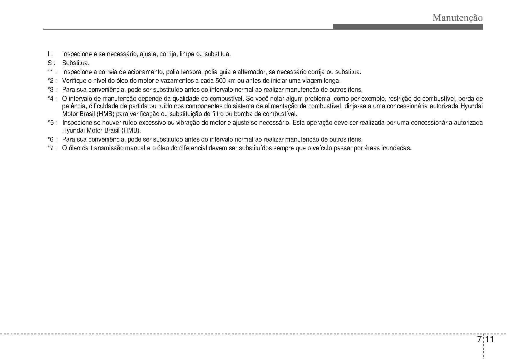

Descrição do arquivo: Manual Pagina 275
1Pagina 275.jpg [ 167.12 KiB | Exibido 19254 vezes ]
Descrição do arquivo: Manual Pagina 276
1Pagina 276.jpg [ 226.61 KiB | Exibido 19254 vezes ]
