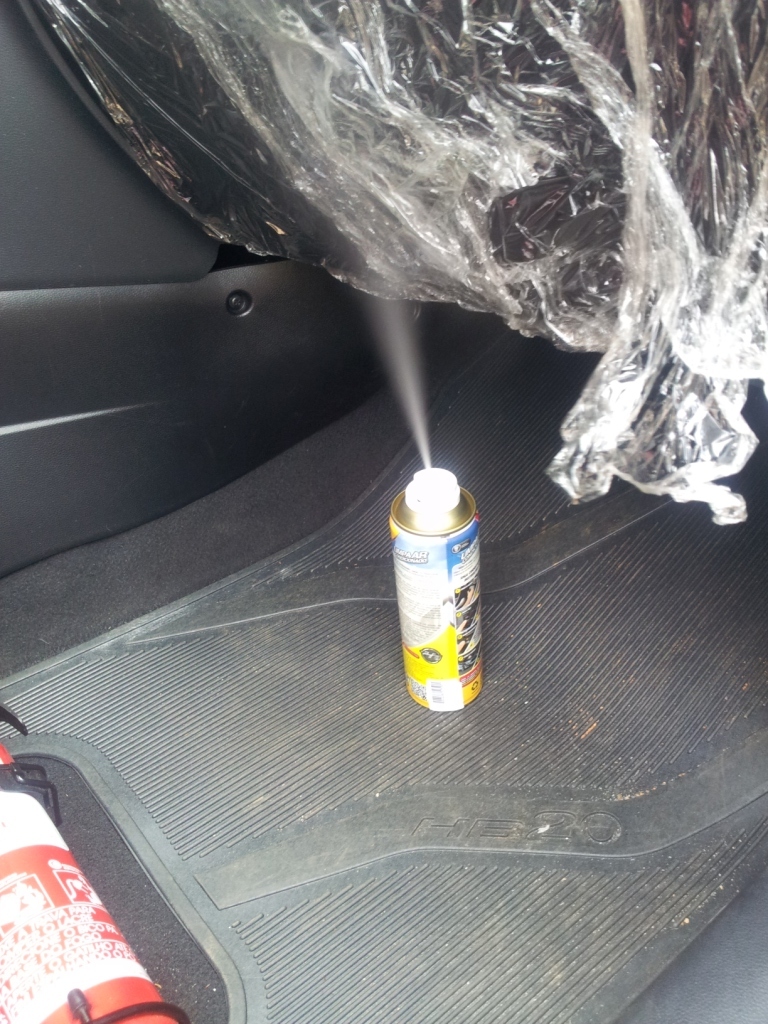

3°) Afaste o banco do passageiro ao máximo e posicione o aplicador no centro do tapete;
20151205_162223.jpg [ 426 KiB | Exibido 31328 vezes ]
4°) Posicione as saída de ar, de modo que o ar não saia em direção a nenhuma superfície, preferencialmente que jogue em direção aos bancos.
-Importante: as saídas direcionados para os vidros laterais podem levar o produto a um contato mais direto com o insulfilm, o que não é recomendado, assim melhor evitar o direcionamento para qualquer parte que não os bancos do carro;
5°) Ligue o ar na potência máxima fria ( ventilador na posição 4), com a função recirculação ativada e feche todas as portas e vidros do carro;

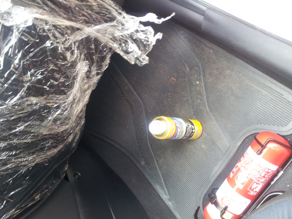

6°) Acione o aplicador, saia do carro e feche o veículo;
20151205_162302.jpg [ 447.99 KiB | Exibido 31328 vezes ]
7°) Aguarde uns 8-10 minutos para aplicação terminar;
8°) Após o frasco terminar de expelir o produto, deixe o ar ligado mais 10 minutos para o produto agir.
9°) Após isso, desligue o ar e abra todas as portas do veículo e deixe-o ser ventilado por 10 minutos.
